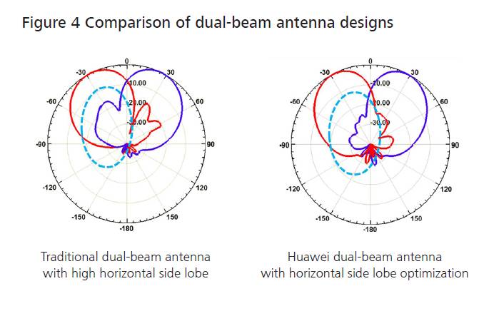

In Langenthal plant SUNRISE / HUAWEI eine Anlage am Hinterbergweg 8A, die mit neuartigen  Antennen bestückt wird. Es gibt pro Sektor zwei bisherige Antennensysteme, nebeneinander in einem einzigen, breiteren Gehäuse montiert (Antennentyp K80010826). Durch zeitliche Verzögerung des einen Signals kann der Gesamtstrahl seitlich abgelenkt werden, wie es bei  Radarschirmen schon lange üblich ist.
schielende AntenneBild oben: Auszug aus der Werbebroschüre von HUAWEI. Die Antennendiagramme je zweier, unmittelbar nebeneinanderliegenden Antennen im selben Gehäuse für die Seitensteuerung
Hält der seitlich herumtanzende Strahl die Grenzwerte überall ein ? Bei „schielender Antenne“ muss man in weiteren Wohnungen prüfen, ob die gesetzlichen Limiten eingehalten werden oder nicht. Das hat SUNRISE / HUAWEI in Langenthal nicht gemacht, man rechnet seelenruhig wie bisher mit einem einzigen Strahl „geradeaus“. Bald ist eine  Wohnung gefunden, wo bei 30° Ablenkung die Grenzwerte klar überschritten werden (5.31 V/m). Mit Rechnung und Resultat wurde das in der allerersten Einsprache gerügt, aber es ist auf taube Ohren gestossen. Die Behörden haben diese Rechnung zwar nie bestritten, aber auch nie akzeptiert – denn sonst könnte man ja die Antenne nicht bauen ?

(**)  HUAWEI-Werbung dafür, dass der Strahl seitlich abgelenkt wird, in englisch, vgl. Fig. 4: wie man statt in drei Sektoren in deren sechs sendet:
www.huawei.com/ilink/en/download/H2014043004
