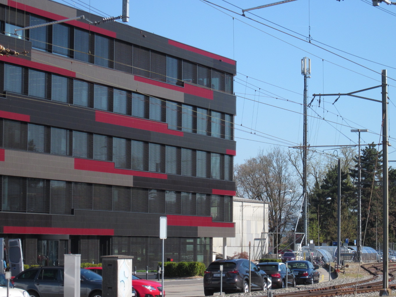

Bildlegende:
Die Ecke dieses neu erbauten Bürohauses wäre nach Standortdatenblatt etwa 65 Grad von der Hauptstrahlrichtung der Antenne entfernt, die jetzt zum Beobachter strahlt. Tatsächlich zielt die Hauptstrahlrichtung der Antenne aber nur ca. 10 Grad an der Hausecke vorbei: Illegalität Nr. 1
Das ganze Haus wurde im Standortdatenblatt gar nicht berücksichtigt, da es damals noch nicht erbaut war, aber hätte berücksichtigt werden müssen. Denn unüberbaute Grundstücke müssen in der Antennenplanung so behandelt werden, wie wenn da bereits ein Gebäude mit den maximal erlaubten Abmessungen stehen würde. Die Mobilfunker hätten zum Architekten gehen müssen und nach den Plänen fragen – das haben sie nicht getan: Illegalität Nr. 2
Die SBB haben das Grundstück für die provisorische Antenne freigegeben für unwiderruflich längstens ein Jahr. Die Antenne strahlt jetzt gut zweieinhalb Jahre: Illegalität Nr. 3
Die Behörden von Kanton und Stadt haben 5 ½ Monate dazu gebraucht, bis sie endlich zugegeben konnten, dass die Abstrahl-Richtungen total falsch eingestellt sind – und dies auch erst nach Rücksprache mit Sunrise. Das ist nicht illegal, das ist wohl einfach Bern.
Die Richtungen der drei Antennen sind ca. am 12.4.17 endlich richtig eingestellt worden! Der Abbruch der Antenne ist absehbar.
