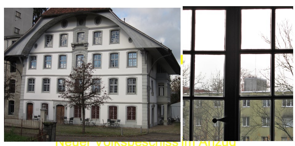

Bild links: Blick von der Antenne zur denkmalgeschützten Mühle von 1759
Bild rechts: Blick rückwärts von der Mühle zur geplanten Antenne auf dem Lift-Aufbau.
Unter den alten Spielregeln wäre so etwas nicht möglich gewesen, aber heute geht es ganz gut.

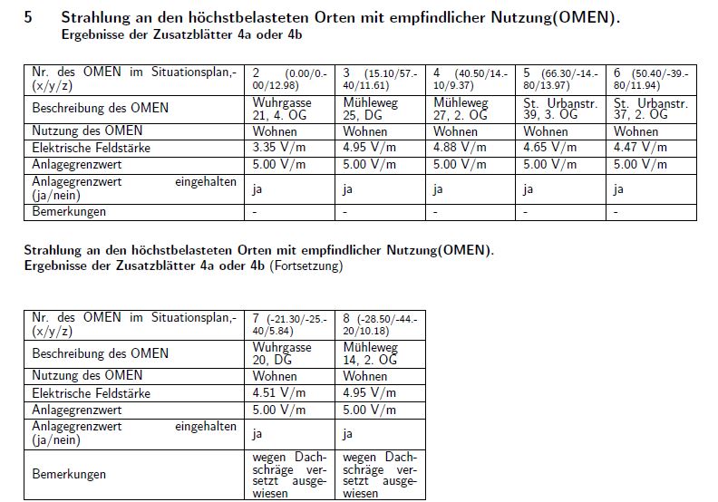

Strahlungsprognose: Von sieben gerechneten Wohnungen beim neuen Antennenprojekt haben deren sechs eine Strahlung von über 4.0 V/m zu gewärtigen, zwei sogar von 4.95 V/m. Erlaubt ist bis 5 V/m. Werte über 4 V/m müssten nach dem Bau des Senders mit einer Messung nachgeprüft werden, eigentlich. Man hat ja noch die ganzen Reflexionen, die in der Rechnung nirgends berücksichtigt sind. Ursprüng­lich kämpfte man noch um einen sog. «Faktor zwei», mit dem die Limiten strenger zu beurteilen wären, damit die Reflexionen automatisch abgedeckt wären. Nein, nicht nötig, es kommt ja bei der Messung aus, haben sich die Mobilfunker damals gewehrt.
Bild oben: Liste der gerechneten Prognosen aus dem Standortdatenblatt, gleich sechs mal über 4 V/m!.
Und jetzt dies, ganz neu, bitte festhalten: Keine dieser sechs Wohnungen mit Prognose über 4 V/m muss gemessen werden. Das hat der Kanton verfügt. Einfach so – was früher obligatorisch war, schenkt sich der Kanton jetzt, damit er selber weniger Arbeit hat und es für Swisscom auch weniger kostet. Man geht mit gröbsten Schätzungen (ohne alle Reflexionen) bis auf 99% der gesetzlichen Limite heran und gibt sich zuversichtlich: das kommt schon nicht drüber, das brauchen wir gar nicht erst zu messen. Unwahrscheinlich… Nicht die Antenne muss sich den Spielregeln anpassen, sondern umgekehrt: die Antenne hat Priorität und wird sowieso gebaut, wenn’s eng wird, müssen halt die Spielregeln umdefiniert werden. Der Verzicht auf die Messungen ist vorgespurt im Nachtrag zur Vollzugshilfe zur NISV, 2021, p.14: «Die Behörde kann unter Berücksichtigung fachlicher Gründe und ihrer Erfahrung eine Auswahl der zu messenden OMEN treffen.» Die Kantons-Erfahrung «wir sind überlastet» wird direkt umgesetzt: «Jetzt nicht mehr messen!». Wo sind die Rechte der Bevölkerung geblieben ? Wie weiss man denn, ob die Strahlung nicht zu hoch ist, wenn gar nicht mehr gemessen wird ?
